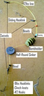

Hier is 'n rietvlei sliding strop. Die bom-houer en sinker kan met 'n mushroom sinker vervang word afhangende van wat beter werk vir jou.
